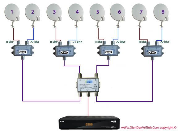

tình hình là mình bắt tổng cộng 5 vệ tinh,nhưng cái đầu s68 thì chỉ có 4 cổng thôi.Mình có 2 cục trộn 4 cổng,vậy có cách nào để xem đủ 5 vệ tinh k vậy?thanks

pettomax đã viết:
cũng là đầu thu này e thu dc 8 vệ tinh đó bác !
dùng 2 bộ trộn 4 và 1 trộn 2 ( 22k)
cụ thể chỉ 4 vệ tinh trên đầy này nhưng ta sẽ cho nó cơ chế là 22k on và off
ví dụ : vệ tinh 1 ta sét là
A: VN ku 22k off
B: tháicom 22k 0n
thế bác hiểu chưa ?
nếu gặp khó khăn khác thì liên lạc theo chữ ký của em !
Chữ ký của uc dai luong

Bài gửiTiêu đề: Re: Hỏi về bộ trộn tín hiệu,ai biết giúp mình với   2012-02-13, 7:21 pm
bạn mua thêm 1 cục 22k on off nữa . Để kiếm sơ đồ cho bác
Từ admin trung đức
Còn nếu chỉ có 1 trộn 4 và 4 22k on off thì thế này
Từ mod uc dai luong

thanks các bác.mình hiểu rùi.nói chung giờ k kiếm đâu ra cái cuc trộn 22k kia,có dịp di sg mới mua được chứ ở chỗ mình ở không có bán,4,5 năm trước thì bán đầy giờ kiếm mỏi mắt k ra 1 cục.hic.Thật ra cũng có 2 cục lúc mua 2 cái chảo C cũ nhưng nó hư mất rùi...

Bài gửiTiêu đề: Re: Hỏi về bộ trộn tín hiệu,ai biết giúp mình với   2012-02-13, 9:53 pm
nguyensam đã viết:
Từ admin trung đức
Từ mod uc dai luong
Đấu theo cách thứ nhất thì sẽ không được đâu (đã thử) còn như cách thứ 2 thì ok (đang dùng) nhưng với cách thứ 2 thì cái đầu Openbox nó hơi ... ngu ngu thì phải ( 1 cổng có lúc nó quét luôn 2 vệ tinh).

ngochoan
Tên Thật : Nguyễn Ngọc Hoàn
Tổng số bài gửi : 82
Ngày gia nhập : 07/02/2012
Bài gửiTiêu đề: Re: Hỏi về bộ trộn tín hiệu,ai biết giúp mình với   2012-02-13, 11:56 pm
Đôrêmi đã viết:
nguyensam đã viết:
Từ admin trung đức
Từ mod uc dai luong
Cách thứ 2 ngon lành thì tốt quá. em đang loay hoay với 6 đầu vào. cám ơn mọi người!

Bài gửiTiêu đề: Re: Hỏi về bộ trộn tín hiệu,ai biết giúp mình với   2012-02-14, 11:04 am
Đôrêmi đã viết:
nguyensam đã viết:
Từ admin trung đức
Từ mod uc dai luong
Thấy bác lương bảo được mà bác. Em chưa có đến 8 LNB nên chưa phải dùng cách này Shocked

Bài gửiTiêu đề: Re: Hỏi về bộ trộn tín hiệu,ai biết giúp mình với   2012-02-14, 2:51 pm
mr.huy.89 đã viết:
Đôrêmi đã viết:
nguyensam đã viết:
Từ admin trung đức
Từ mod uc dai luong
Bác nào confirm cái
Mình cũng đã thử, cách thứ hai chạy ngon, nhưng với điều kiện cái LNB phải có 1 cái 22k on và 1 cái 22k off.

Bài gửiTiêu đề: Re: Hỏi về bộ trộn tín hiệu,ai biết giúp mình với   2012-02-15, 9:42 am
pettomax đã viết:
uc dai luong đã viết:
pettomax đã viết:
Nếu bác ko ngài tiền chuyển phát dươi 50k ( suy đoán vì cái này nhẹ)
thì e gởi hàng lên , hoặc nếu ở gần bến xe thì tới bến lấy, em cũng hay gởi hàng lên bến xe đó!
thanks bạn.Nhưng mình nhờ chủ tiệm điện máy lấy giùm ở Sg rùi.Ah,hỏi thêm tí,nếu dùng cục trôn 8 cổng thì k cần lằng nhằng thế này phải k Ucdailuong
Chính xác. Nếu có hàng thì lấy luôn trộn 8. Nhưng chỗ mình chả có. Thấy ngoài HN bán nhiều chứ trong nam này ít thấy

Bài gửiTiêu đề: Re: Hỏi về bộ trộn tín hiệu,ai biết giúp mình với   2012-02-15, 3:38 pm
pettomax đã viết:
pettomax đã viết:
Đôi lúc mình không có đủ trộn 8 thì mình tính tới các bước đó , nếu chẳng may thu c 15 quả thì sao?
cũng cần lạoi 22k , trộn 8 , 4 và độ chế đó chứ
bên châu âu , các nước gần nhau và các vệ tinh gần nhau , nên việc thu , cấy , ghép , trộn tầm 16- 20 chảo lại với nhau là bình thường , khi đó cần tới kỹ thuật cấy ghép trên !
