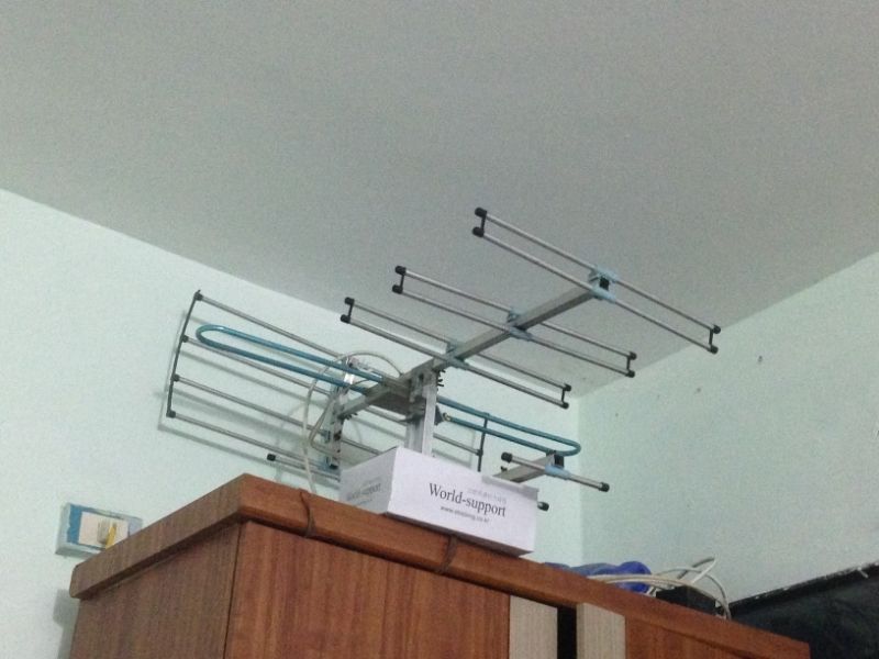

Chào các bác, em ở HN vừa mới thắt lưng buộc bụng mua được cái tivi Sharp 40le265x có DVB-T2, cơ mà em dùng anten (như hình) chỉ bắt được các kênh của VTC và AVG free mà ko bắt được các kênh VTV 1,2,3,4,6... như vậy các bác tư vấn giúp em:
Làm thế nào bắt được các kênh của VTV?
Anten đó có bắt được hay cần mua anten khác? và nếu mua thì mua loại nào?
nhà em ở tập thể, tầng 2 nên liệu có dùng anten indoor bắt được ko ah?

Đem anten đó để ra ngoài lên cao tầm 10m so với mặt đất, tốt nhất không có vật cản. xoay theo hướng vtv. Nếu không được bác dùng anten xoay của Trung quốc có khuyếch đại.

dạ, nhà e ở tập thể nên đằng sau có chuồng cọp, ko lôi ra ngoài đặt anten được, vậy nên bác tư vấn giúp em anten xoay của trung quốc có khuyếch đại là loại như thế nào ah? có đặt được trong nhà để bắt sóng được ko ah?

bạn ở quận nào Hanoi vậy??? lời khuyên với bạn là ở khu vực chung cư nhiều nhà cao tầng bạn không nên đặt trong nhà (như hình) nếu ant ko có khuyếch đại (loại ant của avg hoặc ant xoay china) vì sóng sẽ không đảm bảo tín hiệu thu. Bạn nên cho ant ra chỗ khoảng không nào thoáng nhất có thể + ít bị che chắn nhất, chỗ chuồng cọp chắc cho ra đấy là nó thoáng, bác cho ra đó và hướng đuôi ant về phía Mễ Trì - TT Hội nghị QG để thu sóng, bạn thử xem có thu đc ko nhé.

khu đó cũng ko nhiều nhà cao tầng che chắn lăm....bạn cứ làm như mình bảo, nếu ko thể cho thò ra chỗ thoáng đc thì bạn nên mua ant có khuyếch đại (ant AVG ngoài trời) thì mới thu đc tín hiệu ổn định nhé.

-Ang ten AVG chỉ tốt cho AVG chứ kg có nghĩ tốt cho tv đâu bạn nhé,tv kg có cấp nguồn cho ang ten thì làm sao ang ten hoạt động? Nếu dùng ang ten AVG cho tv thì phải chế thêm cấp nguồn ,phức tạp.
- Bạn chủ nên dùng ang ten hiện có đem ra ngoài trời  thử xem,mình nghĩ là được.
- Mình thấy bạn nên kắt bớt thanh chấn tử phía trước dài 20cm ,mỗi bên là 10cm ( thu UHF),kắt chấn tử phía sau 35 cm,các thanh chấn tử tại hộp đấu cáp thì dài bằng chấn tử phía sau và cũng  kắt bớt.

tức là giờ vẫn phải mang ra ngoài test đúng ko ah? cho e hỏi chút, anten mà e đang có là loại UHF hay VHF vậy ạ?

Angten để ngược kìa. Chấn tử ngắn là thu uhf ở trên

Bác có thể dùng anten Avg ngoài trời để thu xem có cải thiện được không? Lưu ý là anten avg thì cần phải cấp nguồn để booster hoạt động. Hoăc là bác lầy thêm 1anten chỉ để thu VTV rồi bác nối song song với anten hiện đang thu VTC, AVG
